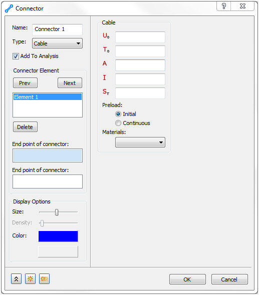

電纜連接器
在
「連接器」
表單的
「類型」
之下選取
「電纜」
選項時,可使用下列區段:
加入至分析:
此勾選方塊會自動將此電纜連接器放在樹狀目錄目前
「分析」
分支中的「連接器」下。
連接器元素:
允許在目前
「連接器名稱」
中定義多個電纜元素。
您選取連接器的兩個端點。
顯示選項:
可讓您編輯電纜連接器的顯示選項。
:定義初始電纜鬆弛。
:定義初始電纜張力。
:定義電纜的斷面面積。
:定義電纜的慣性矩。
:定義容許的電纜抗拉應力。
預負載:
初始值:
此選項會告知解析器
為電纜的初始預負載。
連續:
此選項會告知解析器
是實際的抗拉負載並保持固定。
材料:
必須從下拉式清單中選取一種材料。
