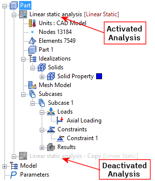

「啟用」指令可從您在模型樹中以滑鼠右鍵按一下分析節點時顯示的關聯式功能表中使用。使用此指令可讓先前定義的任何分析變成目前作用中的分析。啟用的分析會展開,所有其他分析分支會收闔,分析的標題 (頂端節點) 會顯示為灰色。如果分析未處於作用中狀態,「啟用」就是關聯式功能表中唯一可用的指令。
例如,可能最先設置和執行「正規模態」分析,接著為「非線性靜態」分析。建立新分析而不是變更單一分析的分析類型。使用此方法,可以保留分析的設置和結果,並快速切換它們。
對於模型數中的每個分析,使用「在 Nastran 中求解」功能時只會建立一個 Nastran 批量資料檔案,因此也只會建立一個結果檔案。若要保留多個分析類型的設置和結果或模型設置,請在模型樹中建立其他分析。
