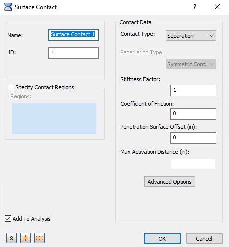

此選項可讓您定義模型 (整體) 或指定接觸區域的自動表面接觸產生 (ASCG)。它可讓您取代「分析」對話方塊中定義的預設接觸設定 (與 Inventor Nastran 的完全自動接觸產生指令不同)。
選取「解析器」選項時,可使用下列區段:
- 指定接觸區域:可讓您將接觸產生限制在使用者指定的模型區域。選取您要考慮產生接觸的圖元。選取必須包括接觸區域中的圖元 (主要/次要)。在接觸區域中只選取單一圖元是不夠的。

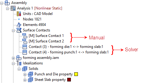

- 加入至分析:您可以按一下「加入至分析」勾選方塊,對分析套用透過此方式產生的表面接觸。您也可以從樹狀目錄的「模型」分支,將接觸配對拖放或複製並貼到「分析」分支。
此外,您還可以在「分析」上按一下滑鼠右鍵,然後從關聯式功能表中選取「加入/移除圖元」。將顯示以下對話方塊:
在「表面接觸」下的清單中,最初亮顯的項目已在目前的分析中顯示為作用中。最初未亮顯的項目只會在樹狀目錄的「模型」分支中。按一下可切換接觸項目的選取狀態。當您按一下「確定」時,亮顯的接觸配對將會加入至目前的分析,而非亮顯的項目 (如果有) 將會從分析中移除。此工具不會從樹狀目錄的「模型」分支刪除接觸配對。在下圖中,在前面的對話方塊中選取的兩個手動表面接觸配對已加入至「分析」。
接觸資料:
- 接觸類型:在此區段中,可以產生和停用不同類型的接觸。請注意,「接觸類型」術語現在與「Inventor 應力模擬」術語相符。此外,當您將游標懸停在「接觸類型」下拉式功能表時,會出現工具提示顯示 Nastran 術語,如下圖所示:
- 剛性係數:此值控制接觸的剛性縮放比例。系統會根據相鄰的剛性自動決定剛性。
- 此值愈高,接觸的剛性愈強,滲透愈少,但值若太高,可能導致收斂問題與衝突。
- 有時,將此項設定為較低的值有助於收斂,但通常預設值 (1.0) 即可讓 Autodesk Nastran 分析運作正常。
- 摩擦係數:指定靜態摩擦係數。
- 表面穿透偏移:指定表面穿透偏移。這會定義如「板到板」或「實體到板」這類接觸的數值偏移值。
- 最大啟用距離:這是一個公差值,指定應啟用接觸元素的距離。這有助於限制接觸元素的數目,進而減少求解時間,防止不必要和可能衝突的接觸元素。如果已勾選此方塊且未指定任何值,則會使用預設解析器距離。視模型大小而定,這會是一個較大的距離。當輸入某個值時,解析器將使用該值。如果不勾選方塊,系統將使用自動功能。使用自動設定時,解析器會決定啟用距離。這與讓方塊留空並使用預設解析器不同。
- 進階選項設定其他解析器選項:
- 棍狀的摩擦力剛性:指定棍狀的摩擦力剛性。應仔細選擇摩擦力剛性的值。選擇值的方法是,在發生滑動之前透過相對位移的合理值,以分割預期的摩擦力強度 (MU * 預期的一般力)。大剛性值可能會導致收斂不良,而太小的值可能會降低精確度。替用方法為使用 SMAX 指定相對位移的值。
- 最大容許的穿透:用於調整正垂於接觸平面的罰值。正值會啟用罰值調整。不適用於顯式動力學。
