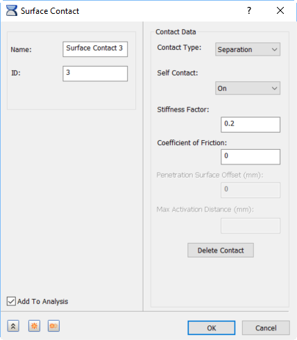

自動產生表面接觸:
Autodesk Inventor Nastran ribbon「接觸」面板中按一下「自動」,可自動偵測整個模型的接觸配對。不會顯示任何對話方塊,接觸產生程序會立即開始。自動接觸產生期間會顯示進度列。如果沒有發現任何接觸配對,則會顯示快顯訊息。
接觸類型和公差是根據「分析」對話方塊的「選項」頁籤中的規格。請先設置所需的接觸參數,再執行「自動」指令。
自動的接觸配對會顯示在模型樹「分析」分支中的「表面接觸」下。它們不會顯示在「模型」分支中。因此,使用自動接觸時,您必須針對目前模型中建立的每個分析執行「自動」指令。
一旦偵測到,Autodesk Inventor Nastran 模型樹就會顯示接觸的零件名稱。

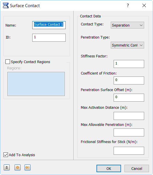

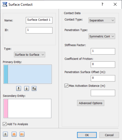

手動定義表面接觸配對:
有三種方式可存取「表面接觸」對話方塊:
將開啟以下對話方塊。依據您點選「手動」「解析器」選項,外觀會有所不同:
手動模式:
解析器模式:
適用於「顯式動力學」或「顯式準靜態」分析的解析器模式:
自動接觸的「打開/關閉」選項指定是否允許表面自行接觸。
「表面接觸」表單具有下列主要區段:
此表單中的其他區段略有不同,取決於選取的接觸類型 (「自動」或「手動」)。跟隨頁面底部的連結,參閱「表面接觸」表單中可用之其他區段的更多資訊。
手動定義的接觸配對會加入樹狀目錄「模型」分支中的「表面接觸」節點下。如果建立接觸配對時,「加入至分析」選項處於啟用狀態,則接觸配對也會包含在樹狀目錄「分析」分支中的「表面接觸」下。一旦表面接觸配對加入至樹狀目錄的「分析」分支中,您就可以在分析中建立新的表面接觸 (透過關聯式功能表) 而不用移到「模型」分支。
