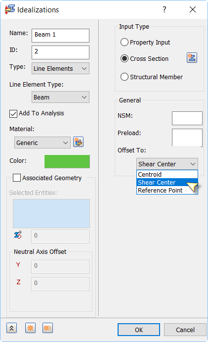

樑是每個節點具有六個自由度的 1D 元素 (其中剪力中心可以偏移)。它可在
「輸入類型」下選擇使用
「性質輸入」、「斷面」或
「結構構件」。
NSM:定義此元素類型的非結構質量。
- 預負載:預負載值可以是樑元素上的輸入。用於塑型具有預負載的連接。
- 偏移至:這些選項參照模型的實際網格 (數值表現法)。
- 形心:將永遠對使用的資源庫零件的形心建立網格,無論其在螢幕上看起來像什麼。
- 剪力中心:將對偏移剪力中心建立所選結構構件的網格。
- 參考點:用於斷面定義。可將參考點指定給斷面上的某個位置,然後將剖面偏移指定給此參考點位置。
- 偏移向量會被視為如同剛性元素一般,因此必須遵循相同的限制。
- 偏移向量不影響熱負載。
- 不建議在計算差異剛性的解析中指定偏移向量,因為偏移向量將保持與其原始方位平行 (在啟用大位移效果的情況下,差異剛性是在挫曲、應力和非線性分析中計算)。
