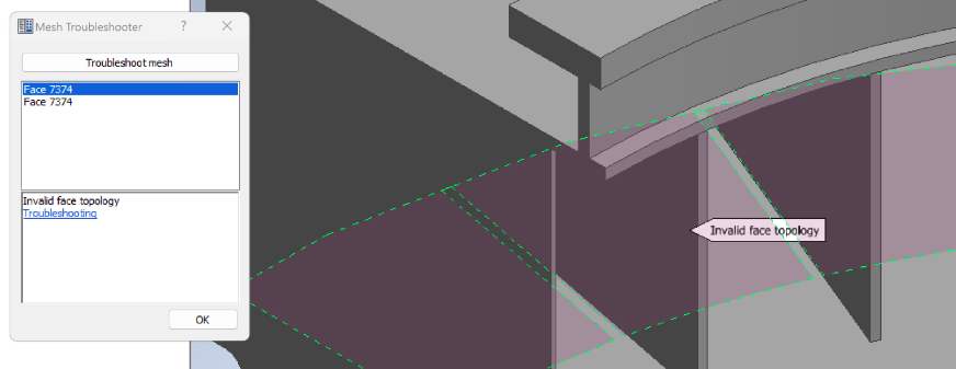

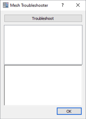

若要啟用「網格疑難排解程式」,請選取對話方塊上半部的「疑難排解網格」按鈕。對話方塊中有兩個輸出區段。上半部會亮顯網格建立失敗的圖元。下半部提供上半部所選圖元網格失敗的原因。

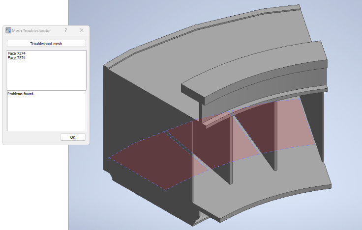

執行網格疑難排解程式,可從網格建立的角度深入了解 CAD 模型的潛在問題。當您在上半部選取圖元時,圖元區中會亮顯對應的圖元,並附帶其他資訊的工具提示。
