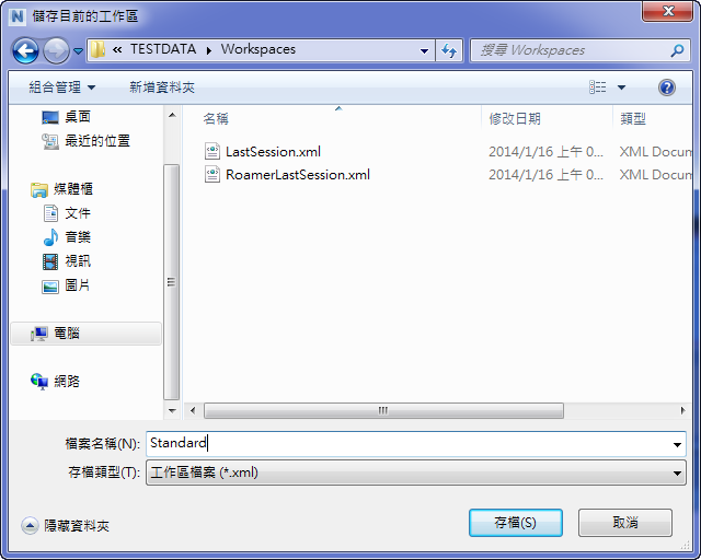

將目前配置儲存到新工作區
  1. 設定設計審閱配置。例如,您可以將「性質」視窗和「儲存的視點」視窗放在一起。
  2. 按一下「檢視」頁籤 >「工作區」面板 >「儲存工作區」。
  3. 在「儲存目前的工作區」對話方塊中,輸入新工作區的名稱。此外,您還可以選取既有工作區的名稱,以使用已修改的規劃覆寫它。
  4. 按一下「儲存」。
