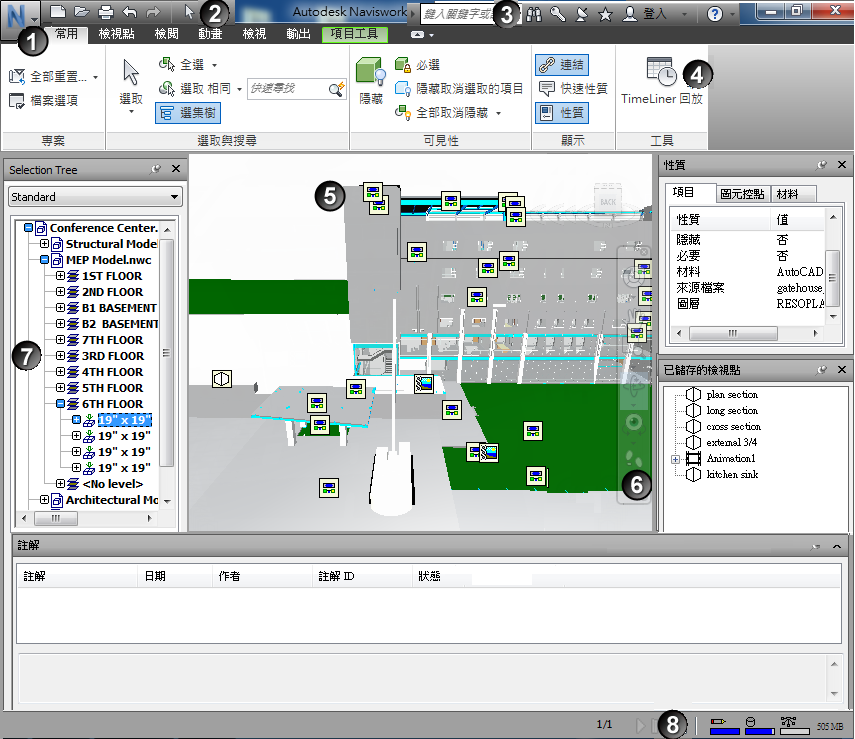

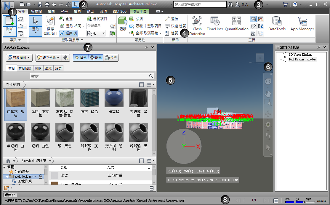

該介面直觀,易於學習和使用。您可以調整應用程式介面,以配合您的工作方式。例如,您可以隱藏很少使用的停靠視窗,因此它們不會讓介面變得雜亂。您可以從功能區和快速存取工具列加入和移除按鈕。您可以將不同的主題套用至標準介面。
Navisworks 介面 Navisworks Freedom 介面
1.應用程式按鈕和功能表5.場景視圖
2.快速存取工具列6.導覽工具
3.資訊中心7.可停靠的視窗
4.功能區8.狀態列
