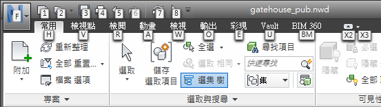

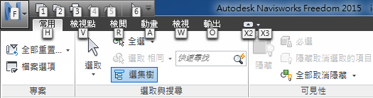

按鍵提示
Navisworks 提供快速鍵或按鍵提示,以便您可以使用鍵盤而不是滑鼠,來與應用程式視窗互動。
按鍵提示針對應用程式功能表、快速存取工具列和功能區提供。您仍然可以使用「舊型」鍵盤快速鍵,例如使用 Ctrl + N 開啟新檔案,使用 Ctrl + P 列印目前檔案。
顯示按鍵提示。
  1. 按下 Alt。
    注意: 按鍵提示 (字母或數字) 展示在螢幕上對應指令或使用者介面元素旁。
  2. 按下所顯示的快速鍵可立即叫用所需的指令或展示使用者介面元素
    例如,按下 Alt,然後按下 1 可建立新檔案。
  3. 若要隱藏按鍵提示,請再次按下 Alt。
