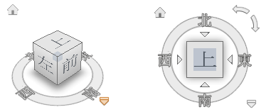

ViewCube 概觀
ViewCube 工具是一個固定、可點選且可拖曳的介面,可用於切換模型的視圖。
顯示 ViewCube 工具時,預設情況下會在「場景視圖」右上角,無效狀態模型上顯示。ViewCube 工具其將隨著視圖變更提供有關模型目前視點的視覺反饋。當游標置於 ViewCube 工具上時,此工具會變為作用中。您可以拖曳或按一下 ViewCube 切換到其中一個可用預置視圖、轉動目前視圖或改成模型的主視圖。
秘訣: 當導覽列連結 ViewCube時,兩個都會在「場景視圖」四周移動。如需更多資訊,請參閱〈重新定位和重新定向導覽列〉。
控制 ViewCube 的外觀
ViewCube 以下面兩種狀態中的一種顯示:非作用中狀態和作用中狀態。ViewCube 工具處於非作用中的狀態時,將會依預設顯示為部分透明,使其不會隱蔽模型的視圖。處於作用中的狀態時,它並非透明,並可能會隱蔽模型目前視圖中的物件。
當 ViewCube 處於非作用中狀態時,除了可以控制其不透明度等級,您還可以控制其大小以及羅盤的顯示。用來控制 ViewCube 外觀的設定在「選項編輯器」中。
使用羅盤
羅盤會在 ViewCube 工具下方顯示並指示模型中的北向。您可以按一下羅盤上的基本方向字母以旋轉模型,也可以按一下並拖曳其中一個基本方向字母或指南針環,以互動方式圍繞樞軸點旋轉模型。
拖曳或按一下 ViewCube
當您拖曳或按一下 ViewCube 工具時,將圍繞樞軸點重新設定模型視圖的方向。樞軸點顯示在使用 ViewCube 工具前最後選取之物件的中心處。
