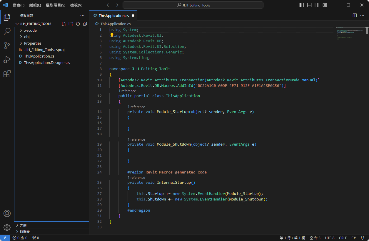

  1. 在「巨集管理員」對話方塊中選取模組,然後按一下 「編輯」。
    此時會啟動 Visual Studio Code 工作階段讓您撰寫巨集。它會以 C# 顯示巨集的開始樣板。
    例如,對應用程式層級巨集使用 C# 樣板,Visual Studio Code 的工作階段已經:
    • 包含必要的 using 指示詞。
    • 識別模組名稱空間 (下圖中的 JLH_Editing_Tools)。
    • 開始 ThisApplication 類別定義。
    • 開始 Module_Startup()Module_Shutdown() 的方法。
