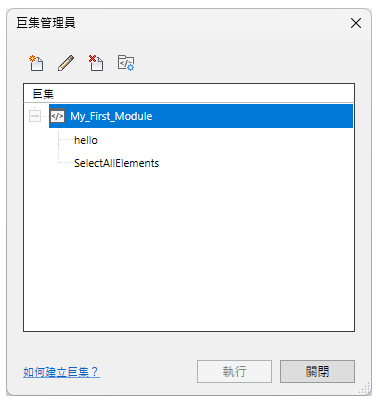

巨集管理員是可用於下列目的的使用者介面:
下面展示「巨集管理員」對話方塊:
使用對話方塊頂部附近的圖示建立、編輯和刪除模組。
- 使用 Visual Studio Code 建立新模組。命名模組,並以 C# 在模組中撰寫巨集。
- 開啟 Visual Studio Code 並編輯所選模組中的巨集。
- 從 Revit 移除選取的模組及其關聯的巨集
模組是組織巨集的群組。模組中的巨集可單獨執行,也可與其他巨集互相共用程式碼或公用程式。巨集在巨集管理員中排列的方式如上圖,巨集則組織在其父系模組下。
模組中的巨集會顯示出來且建立在一起。
