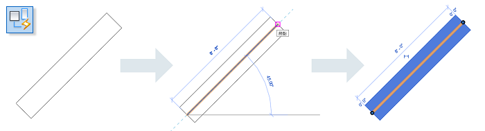

  1. 建立分析構件分析嵌板
  2. 在元素的關聯式「修改」頁籤 「協調」面板中,按一下 (輔助的關聯) 以開啟實體元素與重疊分析元素之間的自動關聯。
    註: 依預設,會關閉輔助的關聯。此設定會儲存在每個階段作業中。如果您重新啟動 Revit,輔助的關聯將重設為預設值。
  3. 在實體元素上繪製分析元素。如果關聯成功,實體模型會亮顯。
「輔助的關聯」指令會演算分析元素的邊界框與實體元素的邊界框之間的交點。如果分析元素的邊界框超過 70% 與實體元素的邊界框相交,則會在這兩者之間建立關聯。框交點百分比的值寫在程式當中。
