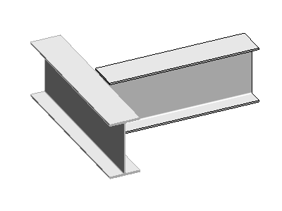

鋼組裝接合的樑交接切削鋼框架元素
在相交的結構樑上建立參數式樑交接切削,在樑之間形成相關的連接。
建立參數式樑交接切削
  1. 按一下「鋼結構」頁籤 「參數式切削」面板 (樑交接切削)。
  2. 選取要進行樑交接切削的相交元素。
  3. <Enter>
    會建立樑交接切削,框架元素之間的子連接會顯示為虛線方塊。
    您可以按一下編號標示下的菱形符號,以變更由樑交接切削工具所做的元素切削。
  4. 選取子連接方塊可在「性質」選項板中存取其性質。
只有在視圖的「詳細等級」設定為「細緻」時,才能看見「鋼組裝接合樑交接切削」的切削。
