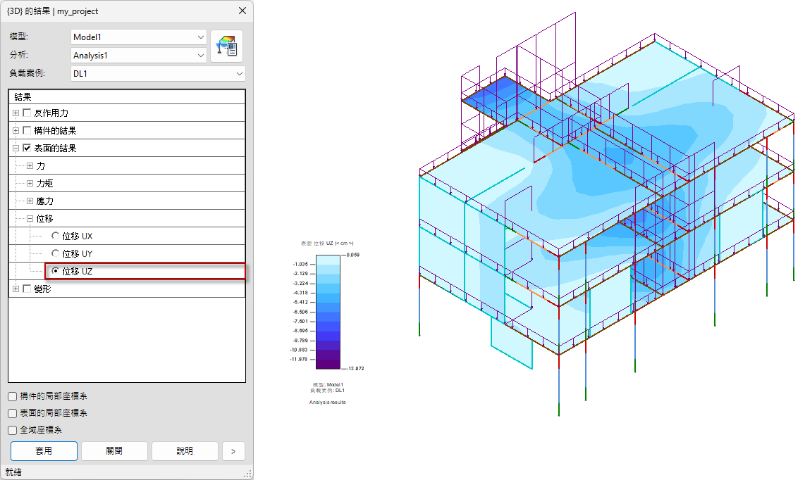

  • 變形
註: 如果是嵌板,您一次只能顯示一種結果類型。
3D 分析視圖中的位移範例
