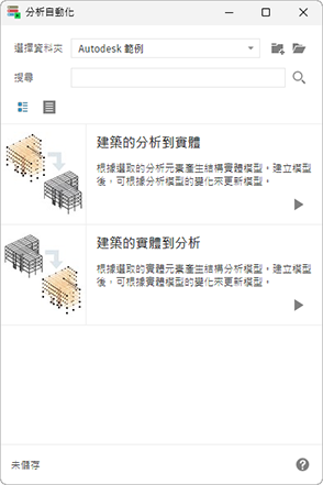

實體到分析自動化
使用實體模型做為環境,自動進行建立、連接元素和更新分析模型的作業。

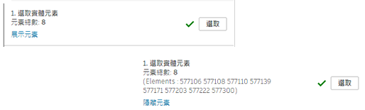

選取實體元素
在 Revit 模型中,選取您要為其建立或更新分析表現法的實體元素。
支援的元素:
  • 結構柱 (不支援建築柱)。
  • 結構構架 (包括樑系統或桁架一部分的構架)。
  • 樓板
此程序不會考慮基礎。
其他所有元素都會留在選取項目中,但不會參與分析模型的建立和更新程序。
會考慮群組的支援元素。
您可以按一下「展示元素」來檢視所選元素的清單。這些元素會依其 ID 列示。

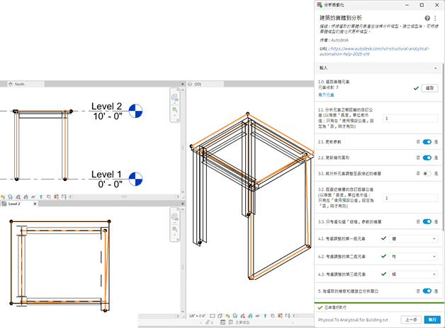

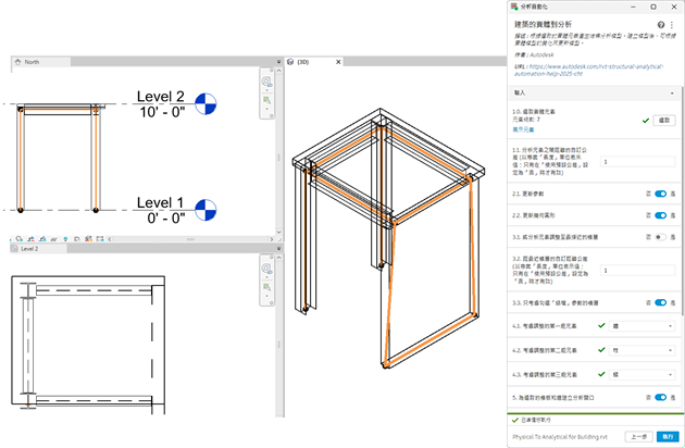

範例 1:不考慮最接近樓層來調整元素
註:
  • 所有分析元素都對齊於實體樑的中心。
  • 分析嵌板的輪廓線會調整為樑-牆周長。
理由:
  • 調整至最接近樓層的選項為「關閉」。
  • 結構構架的對應分析構件會建立在其中心線上。
  • 樑群組在調整時為第一優先順序 (在樓層之後) - 這樣可讓樑群組留在原地,而會調整分析嵌板的輪廓線。

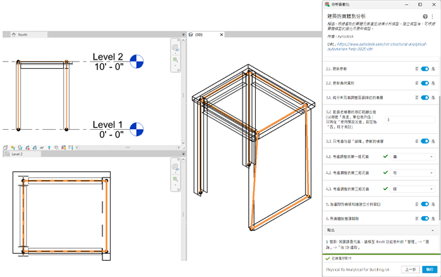

範例 2:將最接近樓層視為主要參考來調整元素
註:
  • 所有分析元素都對齊於樓層 2 的底部部分。
理由:
  • 調整至最接近樓層的選項為「開啟」。
  • 到它的距離公差設定為 3 英尺。

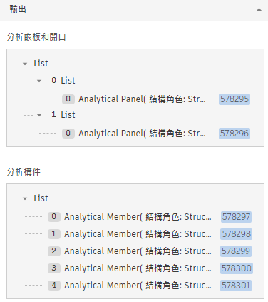

輸出
建立或更新後,所有分析構件會分為兩個清單:一個用於構件,另一個用於嵌板和開口。
此清單可協助您識別建立和更新過程中的元素和/或變更:
