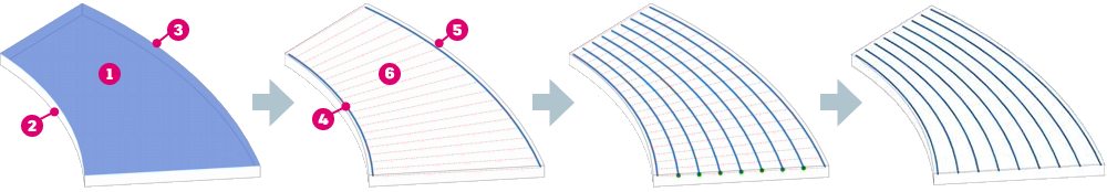

自由造型鋼筋曲面分佈會利用可變非平面分佈,填入造型不規則主體的曲面。
在鋼筋集中的曲面分佈設定的第一個和最後一個鋼條之間內插,即可建立鋼條。曲線遵循主體表面幾何圖形並遵循主體保護層。首先,起始表面 和主體表面 的交點放置第一根鋼筋。接下來,結束 表面和主體表面的交點放置第二根鋼筋。最後,剩餘的鋼筋 (如鋼筋集配置指定) 在第一根 鋼筋和最後一根 鋼筋之間內插
鋼筋保護層
自由造型鋼筋曲面分佈將遵循主體的保護層偏移,並從指定參考面的交點放置。如果多個面具有不同的保護層偏移,則更大的保護層用於放置所有自由形式的線段。
