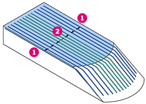

為自由造型鋼筋塑型,與凸曲面或凹曲面邊交叉
自由造型鋼筋不能與主體面之間的凸曲面或凹曲面邊交叉。但是,您可以使用鋼筋彎鉤植入凸曲面或凹曲面。
調整彎鉤長度和角度 (如果需要)。
如果面不是 90 度且之間的邊是凸曲面或凹曲面,則鋼筋需要以不同的角度彎曲。建立多個鋼筋集 (下圖中的 ),變更鉤長度和角度,來完成此操作。
您也可以使用幾何圖形或工作平面,在與主體的交點繪製單一造型驅動或自由形式的鋼筋。

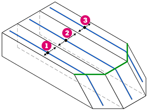

為自由造型鋼筋塑型,與多個分段邊交叉
類似於凸曲面和凹曲面表面邊,自由造型鋼筋將不會與 2 個或以上直線段的主體面邊相交。
相應地分割元素,以精確放置與單一邊相交的自由造型鋼筋。下列元素分割為 3 條線段,以建立3 個單一曲面邊。
