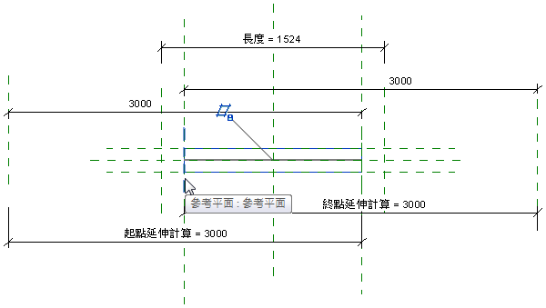

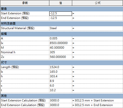

  5. 在「族群類型」對話方塊中,確認下列參數存在:
    • 在「構造」之下,起點延伸
    • 在「構造」之下,終點延伸
    • 在「其他」之下,具包含起點延伸之公式的起點延伸計算
    • 在「其他」之下,具包含終點延伸之公式的終點延伸計算。
    若無法滿足這些條件,則不應更新族群。
  6. 選取前一個步驟中所列出四個參數的每一個,然後按一下「移除」。一旦四個全部移除後,請按一下「確定」,關閉「族群類型」對話方塊。

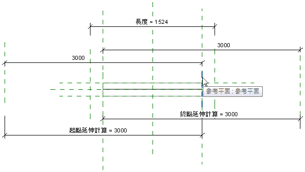

  7. 在「參考 樓層」視圖中,選取緊鄰掃掠左側且未具名的參考平面,然後按 「刪除」 鍵。請注意,另一條參考線位於已刪除參考的正下方。請保留在原位。
  8. 重複步驟 7 中的程序,刪除掃掠右側的參考線。

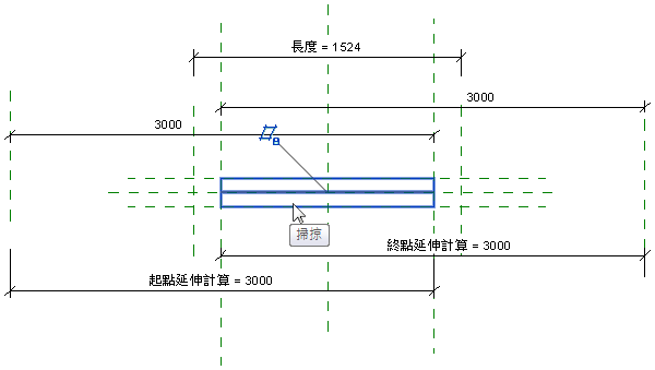

  9. 選取掃掠。
  10. 按一下「修改 | 掃掠」頁籤「模式」面板 (編輯掃掠)。
  11. 按一下「修改 | 掃掠」頁籤「掃掠」面板 (繪製路徑)。

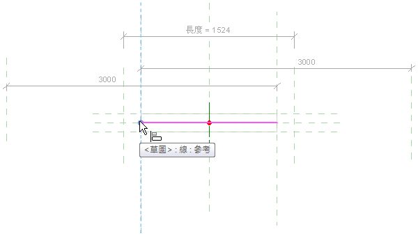

  12. 選取路徑。

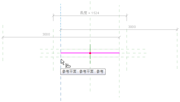

  13. 按一下「修改 | 掃掠 > 繪製路徑」頁籤「修改」面板 (對齊)。
  14. 選取「構件左側」參考平面。
  15. 選取路徑的左側。
  16. 鎖住此對齊。
  17. 使用「右成員」參考平面及路徑右側,重複步驟 14 - 16。

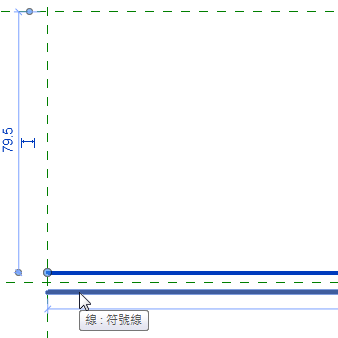

  22. 在檢視控制列上,按一下 (暫時隱藏/隔離)「隱藏元素」。細緻詳細等級掃掠現已遭隱藏: 兩條表示鋼元素網頁的符號線現已顯示。可能需要拉近才能清楚看見。
  23. 按一下「修改」頁籤 「修改」面板 (對齊)。
  24. 重複步驟 14 - 17,調整這兩條符號線的約束。

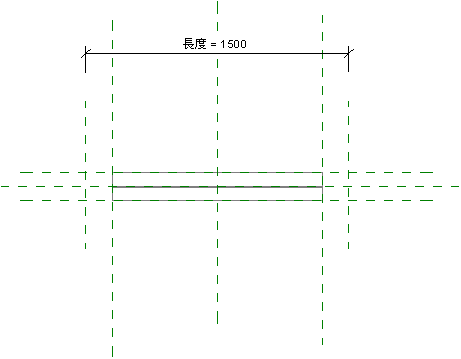

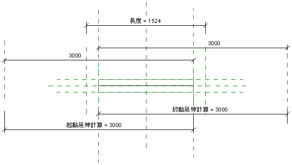

  26. 選取最左側的未具名參考平面,並按 「刪除」
  27. 選取最右側的未具名參考平面,並按 「刪除」。族群會立即更新。
  28. 儲存族群。 重新載入專案時,族群將不再具有「起點」和「終點延伸」參數、「起點」和「終點延伸計算」參數,或造型控點以編輯延伸。
