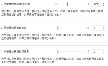

與樓層對齊
如果要垂直對齊,每個模型元素都會尋找公差內的樓層。如果在此公差內找到樓層,則此元素的分析表現法就會與該樓層對齊。
此公差會針對每個物件類型計算:
  • 如果是樑,公差為其斷面高度。
  • 如果是樓板,公差為其厚度。
  • 如果是柱和牆,公差為其高度。
此公差從下列項目開始測量:
  • 樑幾何軸。
  • 樓板和基板頂部。
  • 牆和柱的頂部或底部。
此公差可乘以每個物件類型的自動化工具設定中存在的係數。
註: 係數越大,可協助元素尋找更遠的樓層。
如果在元素公差內識別出更多樓層,則指定給大多數元素的樓層將是所有元素的對齊樓層。
如果您要指定元素將對齊的樓層,請查看樓層性質中的「結構」參數。
