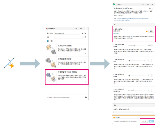

若要使用建築的實體到分析自動化 2025.2:
- 在「分析」頁籤
「結構分析模型」面板中,按一下
(分析自動化)。
- 從「分析自動化」清單中選取「建築的實體到分析 2025.2」。
- 從視圖中選取結構實體元素。
- 按一下「執行」。
分析模型就建立完成。
