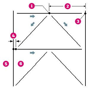

可以藉由距樑端點的距離或長度比率來保持每個斜撐端點與樑的相對位置。如果您修改貼附樑的位置或長度,斜撐會依您選取的斜撐設定調整其變更。
請注意,您可以修改與結構樑非常類似的斜撐幾何圖形。此包括相對於定位線的偏移、削減和位置。
斜撐貼附性質
斜撐結束節點的位置。
開始貼附距離或比率。
開始貼附至參考元素 (結束)。
結束貼附距離或比率。
結束貼附至參考元素 (開始)。
斜撐開始節點的位置。
