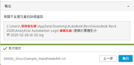

識別未建立分析模型的元素
自動化程序結束時會產生記錄。
在此記錄中,您可以找到自動化工具沒有為其建立分析表現法的所有選取元素。
使用 ID 可以識別這些實體結構元素。
