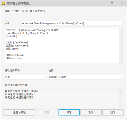

以下是變更命令電子郵件通知樣板的預設視圖,選取任何性質之前,您將在「Vault 設定」下看到該視圖。

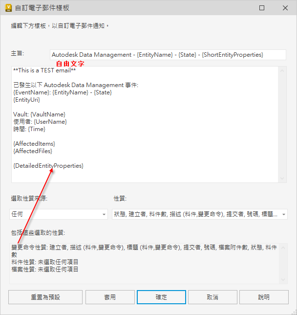

  4. 依需要編輯電子郵件的主旨。
  5. 在電子郵件中加入/編輯內容。您也可以在電子郵件內文中移動文字。
  6. 在電子郵件內文中加入/編輯性質屬性。

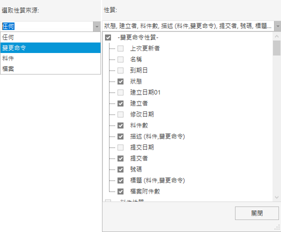

    在電子郵件內文中加入性質屬性的步驟:
    • 「選取性質來源」下拉式清單中,選取要從中加入性質的工作區。
    • 「性質」下拉式清單中,選取要在電子郵件內文中列示的性質的勾選方塊,然後按一下「關閉」。選取的性質會列示在「包括這些選取的性質」區段中。
    • 新性質屬性 {DetailedEntityProperties} 已加入至電子郵件內文中的 {AffectedItems} 和 {AffectedFiles} 下。您可以複製並貼上 {DetailedEntityProperties},以將其重新排列到電子郵件內文的其他區段。
      注意事項: 電子郵件內文中僅會顯示 {DetailedEntityProperties} 的標籤部分。
    注意事項: 您可以將自由文字加入至電子郵件內文,但無法將其加入至「包括這些選取的性質」區段下列示的任何個別性質旁邊。

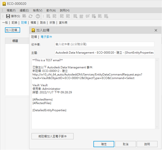

預覽電子郵件通知的步驟:
  1. 建立新變更命令。
  2. 在「註釋」頁籤中,按一下「加入註釋」。
  3. 在「加入註釋」對話方塊中,按一下「電子郵件」頁籤。
您可以編輯變更命令的電子郵件主旨以及電子郵件內文。
