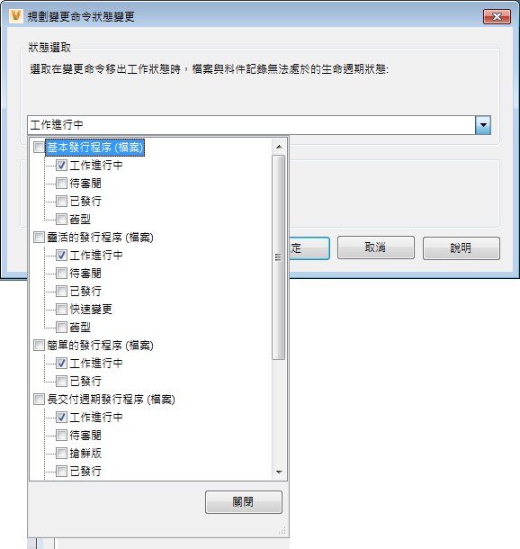

  1. 在 Vault 用戶端中,按一下「工具」>「管理」>「Vault 設定」
  2. 在「Vault 設定」對話方塊中,按一下「變更命令」頁籤。
  3. 按一下「限制變更命令根據檔案和料件生命週期狀態移出『工作』狀態」旁邊的「規劃」
  4. 選取要讓變更命令移出工作狀態,料件或檔案不能處於哪些生命週期狀態。
  5. 按一下「關閉」。
  6. 選取是要將這些設定套用至料件、檔案還是兩者。
  7. 按一下「確定」以儲存變更。
