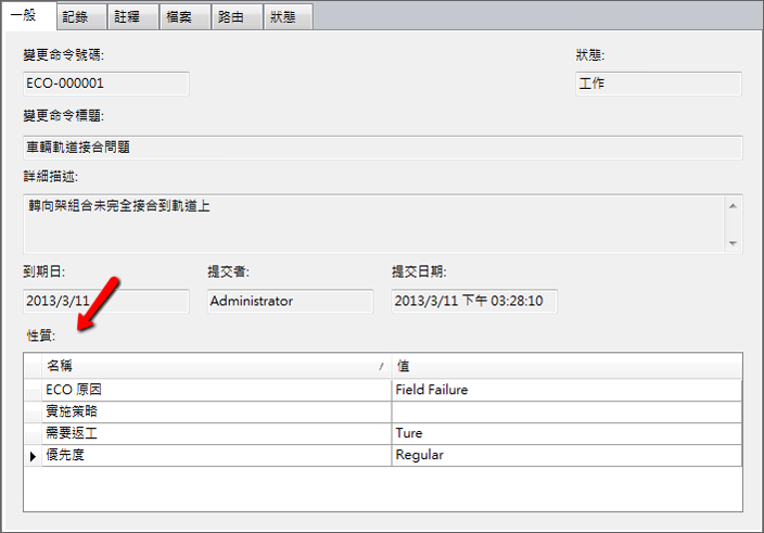

自訂變更命令性質
可以在「性質定義」對話方塊中,為變更命令建立使用者定義的性質。
這些性質屬於變更命令本身,而不是它的內容。
  1. 從「Vault 設定」對話方塊的「行為」頁籤中選取「性質」。
  2. 建立新的 UDP 並將其關聯至變更命令。
所有變更命令 (新的或既有的) 都將與此性質關聯,並且該性質可以視需要進行編輯。可透過變更命令的「編輯」指令或「編輯性質」對話方塊對該性質進行編輯。
若要取得有關編輯變更命令性質的更多資訊,請參閱〈使用性質〉。

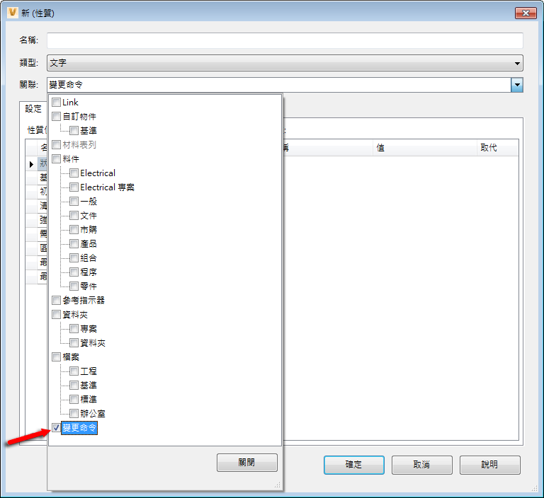

建立變更命令性質
您可以定義除預設性質 (「變更命令號碼」、「變更命令標題」、「描述」等) 之外的性質。其他性質必須先由管理員進行規劃,然後才能使用。
Vault 設定
注意事項: 可在「開啟」與「工作」狀態下編輯變更命令中使用者定義的料件性質值。
  1. 按一下「工具」>「管理」>「Vault 設定」
  2. 「Vault 設定」對話方塊中,按一下「行為」頁籤。
  3. 按一下「性質」
  4. 按一下「新建」
  5. 「新性質」對話方塊中,輸入新性質的名稱。
  6. 從「類型」清單中選取性質類型。
  7. 「關聯」清單中選取「變更命令」
    「新性質」對話方塊
    如果您想要將此性質與其他圖元類別相關聯,請從「關聯」清單中選取這些圖元類別。
  8. 「初始值」文字方塊中輸入值。
  9. 如果您想要可供使用者從中選擇的值清單,請按一下「清單值」欄位,並建立清單。
  10. 「需要值」下拉式清單中,選取此性質是否需要值。
  11. 如果欄位區分大小寫,請按一下「區分大小寫」欄位,然後選取大小寫需求。
  12. 如果性質有最小或最大長度,請輸入值。
    注意事項: 變更命令使用者定義的性質無法對映至其他性質。
  13. 按一下「確定」以建立新性質。
