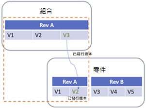

在將版序中某一版本標記為已發行時,該版本即具有優先於更高版的優先度,並且其將會代表該版序。此優先度即為已發行者優先,並且可在數個對話方塊中關閉該選項。
讓我們舉一個簡單的範例,其中的組合處於版序 A,零件處於版序 B。

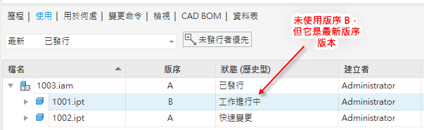

以下範例中,組合和零件都處於版序 A。
讓我們看一下「使用」頁籤。「使用」頁籤列示目前模型中使用的檔案。
按一下檢視按鈕 /,以在已發行者優先/未發行者優先之間切換。請注意,檢視按鈕僅用於進行檢視,而不會變更檔案/元件的狀態。
「最新」表示父系所連結的最新版序/版本。目的是顯示與父系關聯之每個元件的最新版序/版本。但是,這不一定表示父系目前正在使用該版本。
「已發行」是指已發行的版本。目的是顯示消耗的已發行版本。
