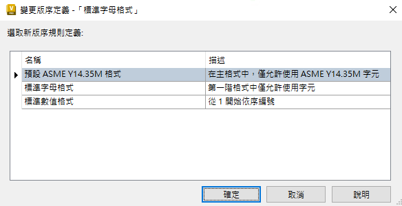

  5. 按一下「(...)」以檢視可用的版序規則定義清單。依預設,只會列示與檔案品類關聯的版序規則。
  6. 執行下列操作之一:
    • 在「變更版序規則定義」對話方塊中,選取要指定給所選檔案的新版序規則。按一下「確定」。
    • 在「變更版序規則定義」對話方塊中,選取「」以從版序管理中移除選取的檔案。按一下「確定」。

  3. 按一下「規則」以檢視可用版序規則定義的清單。只會列示與料件品類關聯的版序規則。
  4. 在「變更版序規則定義」對話方塊中,選取要指定給所選料件的新版序規則。按一下「確定」。
