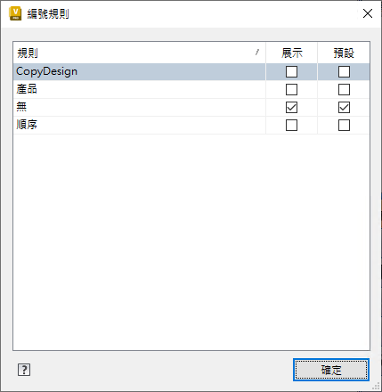

選取「編號規則」,以設定可在您的 Copy Design 規劃中使用哪些命名規則。您也可以設定預設編號規則。
注意事項: 請參閱〈建立編號規則〉,以取得有關建立和自訂編號規則的更多資訊。
  1. 開啟 Copy Design
    注意事項: 如果您尚未登入,系統會提示您登入 Vault。輸入您的認證,然後按一下「確定」
  2. 在工具列中,按一下「選項」>「編號規則」>「規劃」,以開啟「編號規則」對話方塊。
  3. 「編號規則」面板中,選取您要顯示為視圖按鈕的任何編號規則的「展示」勾選方塊。
  4. 選取「預設」勾選方塊,以將編號規則設定為預設設定。
  5. 按一下「確定」。
