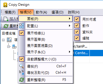

「檢視」功能表
面板
選取您要在「Copy Design」對話方塊中顯示的面板。

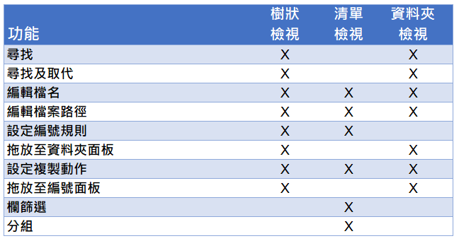

自訂主網格的外觀。您可以選取以下三種檢視:
  • 樹狀檢視:以組織規劃顯示組合,該規劃會展示複製程序中組合及關聯檔案的架構。它可讓您瞭解複製程序中涉及的所有檔案的關係。在樹狀檢視中可執行以下作業:尋找、尋找及取代、編輯檔名、編輯檔案路徑、設定編號規則、拖放至編號面板、設定複製動作,以及拖放至資料夾面板。
  • 清單檢視:顯示與複製程序中選取的檔案關聯的所有檔案。在清單檢視中可執行以下作業:編輯檔名、編輯檔案路徑、設定命名規則、設定複製動作、欄篩選和分組。
  • 資料夾檢視:顯示在複製程序完成後放置新檔案的目標資料夾。在資料夾檢視中可執行以下作業:尋找、尋找及取代、編輯檔名、編輯檔案路徑、拖放至編號面板、設定複製動作,以及拖放至資料夾面板。

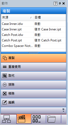

動作
「動作」面板可讓您檢閱針對主視圖中的檔案指定了哪些要執行的作業。
在主視圖中規劃檔案後,您可以使用「動作」面板根據指定作業來篩選檔案。指定作業包括複製、重複使用、取代、排除、移除或編輯。
注意事項: 您也可以在「動作」面板中,將檔案從主網格拖放至所需的作業按鈕,來設定動作作業。
