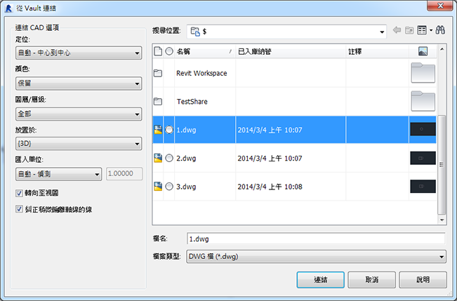

  1. 在 Revit Vault 功能區上,按一下「從 Vault 連結」。
  2. 找到您要插入的 DWG。
  3. 從「定位」下拉式清單中,選取位置偏好。
  4. 從「顏色」下拉式清單中,選取顏色偏好。
  5. 在「放置」下拉式清單中,選取要放置 DWG 的位置。
  6. 如果需要,請修改匯入單位。
  7. 按一下「連結」以插入 DWG。
