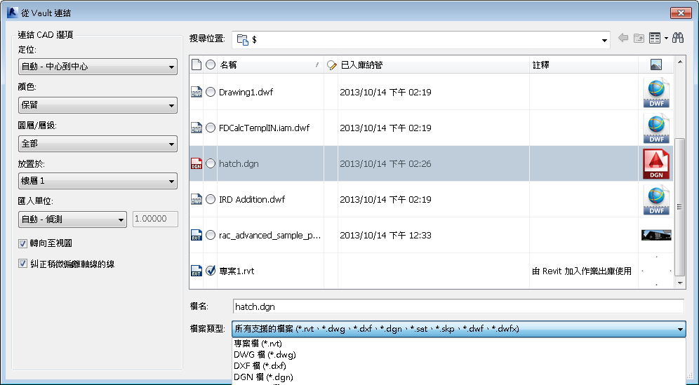

「從 Vault 連結」對話方塊
您可以在「從 Vault 連結」對話方塊中,選取 Vault 中要連結到目前 Revit 專案中的檔案,並指定連結檔案的位置選項。

位置選項
將檔案連結到目前的 Revit 專案時,您可以選取定位偏好。
下表描述了選取可用的定位選項。
