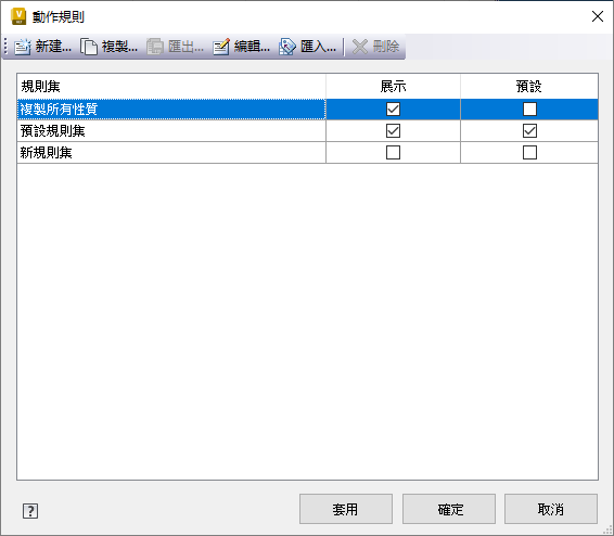

定義動作規則集
注意事項: 您必須是 Vault 管理員,才能修改動作規則。
  1. 在工具列中,選取「定義」 以開啟「動作規則」對話方塊。
  2. 執行以下步驟之一:
    • 按一下「新建」以建立新規則集。
    • 選取既有的規則集,然後按一下「編輯」。
    • 選取既有的規則集,然後按一下「複製」。將使用與來源規則集相同的條件和設定來建立新規則集。選取複本,然後按一下「編輯」以進行變更。

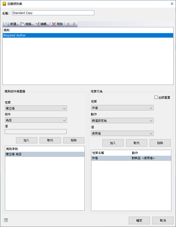

  3. 在「定義規則集」對話方塊中,執行以下其中一項作業:
    • 按一下「新建」以建立新規則。
    • 選取既有的規則,然後按一下「編輯」以修改其設定。
    • 選取既有的規則,然後按一下「複製」以使用相同的設定建立新規則。選取複本,然後按一下「編輯」以進行變更。
    注意事項: 您也可以選取規則,然後按一下「刪除」以將其從規則集中移除。
  4. 輸入規則的名稱。
  5. 在「規則條件建置器」中,加入要觸發特定的性質行為必須符合的性質和條件。如果需要,也輸入一個值。
  6. 按一下「加入」以將規則準則加入至規則。
    您也可以選取既有條件並按一下「移除」,來將其移除。
  7. 在「性質行為」下,選取在複製作業期間符合前一步中的條件時,要出現的性質和動作。如果需要,選取性質動作的值。
  8. 按一下「加入」以將性質行為加入至規則。
    您也可以選取行為並按一下「移除」,來移除既有的性質行為設定。
  9. 選取規則並按一下向上或向下箭頭,以重新排序規則集中的規則。
    必須按指定順序符合條件,才能觸發對應的性質行為。因此,如果不符合第一個規則條件,則也不會符合第二個規則。
  10. 可隨時選取「全部重置」,回復為原始設定。
  11. 按一下「確定」以儲存設定。
  12. 按一下「套用」,立即將規則集套用至您的複製作業。
按一下「確定」,儲存變更並關閉「動作規則」對話方塊。
