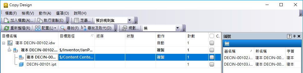

「圖面視圖」是一種規劃模式,可讓您為圖面指定個別複製動作。
勾選功能表中的「圖面視圖」選項,可在主網格中顯示圖面。
關聯圖面的預設行為
使用視圖可存取圖面,以及為圖面指定個別複製動作。連結的動作在「動作」欄中以值「自動」表示。
例如,如果將檔案標記為要進行複製,並將關聯的圖面標記為「自動」,則在複製作業完成後,圖面將會與關聯檔案接收相同的新檔名 (帶有 (1)、(2)、(3) 等字尾) 和儲存位置。
在模型視圖中,設定為「自動」的文件會與被取代或複製的從屬檔案採用相同的名稱。這可能會導致檔名重複。移至「檢視」>「展示圖面視圖」,以開啟「圖面視圖」,來協助解決檔案命名衝突。
