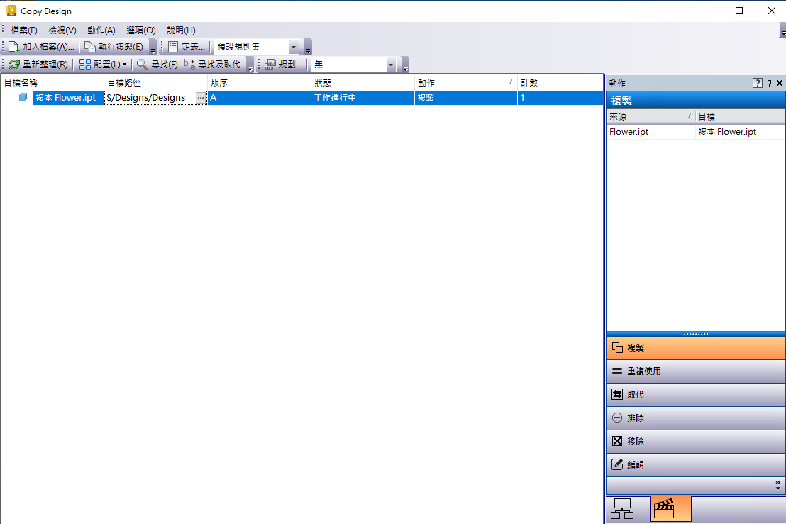

使用「Copy Design」功能複製 Vault 中既有的資料,來建立新設計物件。根據您使用的設計應用程式,複製設計會涉及複製圖面及其相關檔案,複製整個設計結構以及 3D 模型的相關 2D 圖面,或複製設計的元件。
「Copy Design」現在是一個含有工具列的共存式對話方塊:您使用 Vault 用戶端執行其他指令以及加入要複製的檔案時,該對話方塊現在可以保持開啟狀態。
「Copy Design」功能會建立與來源檔結構相同的設計複本。在「Copy Design」對話方塊中,您可以選擇要複製、重複使用、重複使用分支、取代、排除或分離的既有設計中的部分。
「Copy Design」對話方塊
注意事項: 如果在「Copy Design」作業過程中修改了檔案,則在「Copy Design」完成後,您必須在適當的 CAD 應用程式中使用 Vault 增益集開啟檔案。重新建置檔案,並將其重新入庫納管至 Vault。
