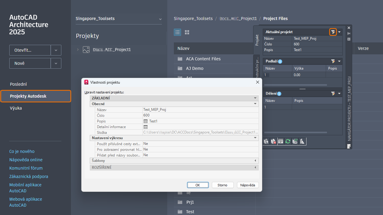

Synchronizace projektu služby Autodesk Docs
Projekty Sady nástrojů AutoCAD Architecture a MEP, které jsou hostovány ve službě Autodesk Docs, nyní podporují automatickou synchronizaci změn ve více uživatelských počítačích. Tato funkce zvyšuje produktivitu a spolupráci, kdy na stejném projektu současně pracuje více uživatelů. Úpravy projektu hostovaného ve službě Autodesk Docs provedené jedním uživatelem se automaticky synchronizují s ostatními uživateli pracujícími na stejném projektu, aniž by bylo nutné produkt restartovat nebo obnovit. Tato funkce je obzvláště užitečná, pokud dva nebo více uživatelů spolupracuje na projektu v rámci jedné kanceláře nebo na různých pobočkách či geografických lokalitách.
