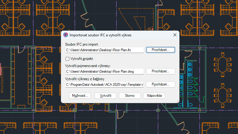

Import nebo export IFC: Proces importu IFC je nyní po vygenerování výkresových souborů úspěšně dokončen.

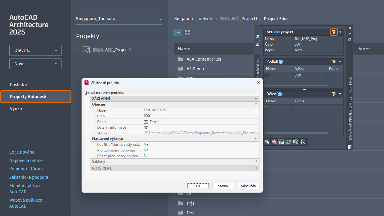

Navigátor projektu: Šířku sloupce verze lze nyní upravit v Navigátoru projektu.
