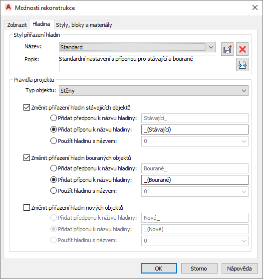

Pravidla projektu pro přiřazení hladin lze změnit podle typu objektu a kategorie. Je možné určit, že se namísto změny názvu hladiny připojí k názvu hladiny předpona nebo přípona. Tato nastavení lze uložit do stylu přiřazení hladin vybraného v dialogu Nastavení rekonstrukce.
