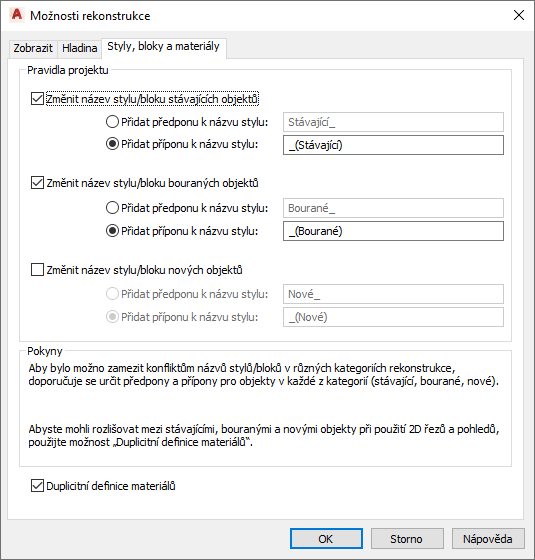

Pravidla projektu pro názvy existujících, bouraných a nových objektů lze pomocí předpony nebo přípony připojit k názvu stylu rekonstrukce. Tím bude možné styl rekonstrukce identifikovat podle kategorie. Definováním předpony a přípony lze předejít konfliktům názvů v různých kategoriích rekonstrukce.
Jestliže je například existující stěna se stylem nazvaným Cihla přemístěna v režimu rekonstrukce do jiného umístění, původní stěna se zobrazí jako demolice a přemístěná stěna bude označena jako nová. Z tohoto důvodu je existující stěna přejmenována v kategorii Existující, stěna v demolici je přejmenována v kategorii Demolice a nová stěna je přejmenována v kategorii Nové. Určení pravidla projektu umožňuje automatické přejmenování stěny spolu s objekty, které stěna obsahuje, namísto přejmenovávání každého z objektů uživatelem.
Nové styly rekonstrukce se zadanou předponou či příponou se zobrazují ve Správci stylů.
Jestliže určíte, že chcete definice materiálů duplikovat, vytvoří se kopie materiálu, přiřadí se k objektu stavby (například Zdivo.Prefabrikované zdivo.Cihla.Modulová.Vlámský_Nové) a zobrazí se barva podle odpovídajícího nastavení. Objekty lze zobrazovat správně podle kategorií ve 2D řezech a bokorysných pohledech, přičemž se v asociativních 2D řezech a bokorysných pohledech zobrazují objekty stavby podle kategorií rekonstrukce.
