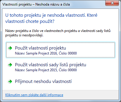

Jestliže se název projektu a číslo projektu, které jste zadali ve vlastnostech sady listů, liší od názvu projektu a čísla projektu z doby vytvoření projektu, znamená to, že informace o projektu jsou nekonzistentní. Pokud upravíte vlastnosti nekonzistentního projektu, budete požádáni o konsolidaci projektových informací.
Pokud název a číslo projektu a šablona sady listů nejsou shodné, zobrazí se zpráva:
V části Vlastnosti projektu se zobrazí název a číslo z vlastností projektu. V části Vlastnosti sady listů projektu se zobrazí odlišný název a číslo projektu ze sady listů.
| Chcete-li... | Pak… |
| konsolidovat projektové informace v rámci názvu a čísla projektu | vyberte možnost Použít vlastnosti projektu. Název a číslo sady listů se přepíšou názvem a číslem projektu. |
| konsolidovat projektové informace v rámci názvu a čísla sady listů projektu | vyberte možnost Použít vlastnosti sady listů projektu. Název a číslo projektu se přepíšou názvem a číslem sady listů projektu. |
| pokračovat v používání odlišných názvů pro projekt a pro sadu listů projektu | vyberte možnost Přijmout nesoulad vlastností. |
