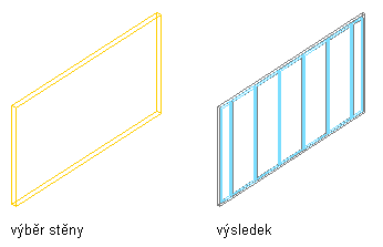

Použijte tento postup, chcete-li vytvořit obvodové pláště, založené na existujících standardních stěnách. Pro každý segment stěny je vytvořen oddělený obvodový plášť. Během procesu převodu jste požádáni o výběr stylu obvodového pláště určujícího počet a velikost buněk v osnově obvodového pláště, stejně jako vzhled buněk, rámu a příčlí.
Převedení stěny do obvodového pláště

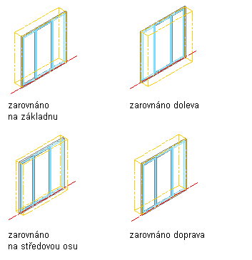

Určení zarovnání obvodového pláště
