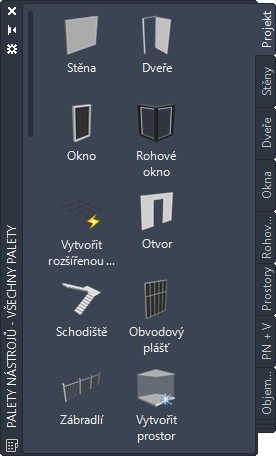

Paleta nástrojů, obsahující nástroj obvodového pláště
Následující palety obsahují jeden nebo více nástrojů obvodového pláště:
| Paleta nástrojů | Nástroje obvodových plášťů |
| Projektová paleta ve skupině palet Projekt | nástroj pro Standardní styl obvodového pláště a výchozí nastavení pro další vlastnosti obvodového pláště |
| Katalog projektových nástrojů v Prohlížeči obsahu | balík nástrojů pro obvodové pláště a jednotky obvodových plášťů. |
| uživatelské palety nástrojů vytvořené správcem CAD | nástroje se styly a vlastnostmi obvodových plášťů, které správce CAD uživatelsky upravil pro vaše projektové nebo kancelářské standardy. |
Když pomocí nástrojů obvodového pláště umisťujete obvodové pláště, můžete použít výchozí nastavení nástroje anebo můžete změnit nastavení všech vlastností obvodového pláště, které nejsou ovládány stylem.
