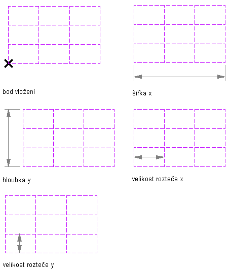

Tento postup slouží k přidání pravoúhlých osnov.
Parametry pravoúhlé osnovy
- Otevřete paletu nástrojů, která obsahuje dvojrozměrný nástroj osnovy, který chcete použít, a vyberte příslušný nástroj.
Tip: Možná budete muset použít posuvník, aby se požadovaný nástroj zobrazil. Po výběru nástroje můžete paletu Vlastnosti přesunout nebo skrýt, aby se zobrazila větší část plochy výkresu.
Pokud nejsou na paletách nástrojů k dispozici žádné dvojrozměrné nástroje osnovy rozvržení, můžete pomocí Prohlížeče obsahu otevřít katalog základních nástrojů, který obsahuje dvojrozměrný nástroj osnovy v části Nástroje parametrického rozvržení a ukotvení. Tento nástroj je možné přidat ke kterékoli paletě nástrojů.
- Na paletě Vlastnosti rozbalte položku Základní a poté rozbalte položku Obecné.
- U položky Tvar vyberte možnost Pravoúhlý.
- Pokud je třeba, určete objekt hranice připojený k osnově.
- Rozbalte položku Kóty a vyberte možnost Ano, chcete-li určit kóty na kreslicí obrazovce nebo možnost Ne, chcete-li určit kóty na paletě vlastností.
- Zadejte hodnoty vlastností X – Šířka a Y – Hloubka.
- Rozbalte osu x.
- V poli Typ rozvržení zvolte možnost Rozteče počtem a zadejte hodnoty do polí Počet roztečí, Počáteční odsazení a Koncové odsazení nebo vyberte možnost Opakovat a zadejte hodnoty do polí Velikost rozteče, Počáteční odsazení a Koncové odsazení.
- Rozbalte osu y.
- Zadejte ve výkresu bod vložení pro levý dolní roh pravoúhlé osnovy.
- Zadejte otočení pravoúhlé osnovy kolem bodu vložení.
