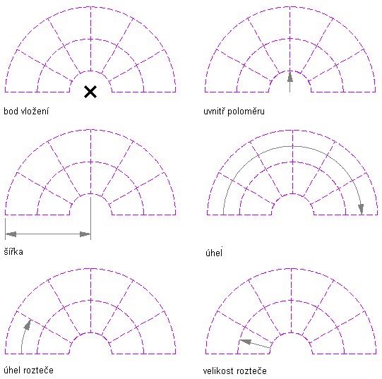

Tento postup slouží k vytvoření dvojrozměrné radiální osnovy.
Parametry radiální osnovy

- Na paletě Vlastnosti rozbalte položku Základní a rozbalte položku Obecné.
- V poli Tvar vyberte možnost Radiální.
- Pokud je třeba, zadejte objekt hranice připojený k osnově.
- Rozbalte položku Kóty a vyberte možnost Ano, chcete-li určit kóty na kreslicí obrazovce nebo možnost Ne, chcete-li určit kóty na paletě vlastností.
- Na paletě vlastností zadejte šířku a úhlovou kótu osnovy.
- Rozbalte osu x.
- V poli Typ rozvržení zvolte možnost Rozteče počtem a zadejte hodnotu do pole Počet roztečí nebo vyberte možnost Opakovat a zadejte hodnotu do pole Velikost rozteče.
- Zadejte hodnotu pro položku Vnitřní poloměr.
- Zadejte hodnotu pro položku Koncové odsazení.
- Rozbalte osu y.
- V poli Typ rozvržení zvolte možnost Rozteče počtem a zadejte hodnotu do pole Počet roztečí nebo vyberte možnost Opakovat a zadejte hodnoty do polí Úhel rozteče, Odsazení počátečního úhlu a Odsazení koncového úhlu.
- Zadejte ve výkresu bod vložení pro střed radiální osnovy.
- Zadejte otočení radiální osnovy kolem bodu vložení.
