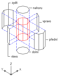

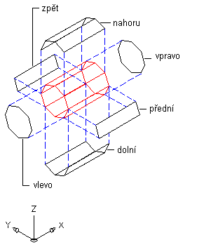

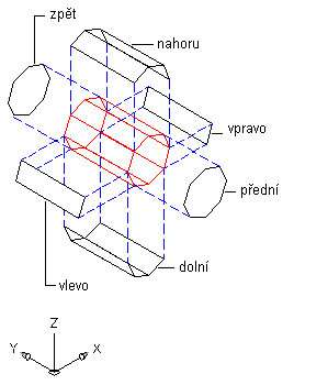

Umístění šrafování plochy u objektů vytvořených z vysunutého profilu závisí na dvou faktorech:
Požadované vysunutí závisí na objektu, který chcete vysunout z profilu. Například zábradlí je vysunuto ve směru X. Stojka zábradlí je vysunuta ve směru Z. Vlastní tvary dveří a oken jsou vysunuty ve směru Y.
Přiřazení ploch z hran vysunutých ve směru X
Přiřazení ploch z hran vysunutých ve směru Y
Přiřazení ploch z hran vysunutých ve směru Z
