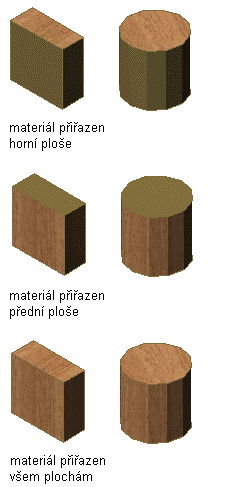

Šrafování plochy jsou vzory šrafování na trojrozměrných (3D) objektech, které se zobrazují v 3D modelových pohledech a prostorových pohledech.
Každý 3D objekt má řadu ploch: horní, dolní, levou, pravou, přední a zadní. Můžete se rozhodnout, zda má objekt mít povrchové šrafování. Pokud například zobrazíte stěnu v 3D pohledu, můžete vyšrafovat pouze tu stranu, která je otočena směrem k vám, aby nedošlo ke zmatkům ve výkresu.
Plochy objektu, které mají šrafování plochy, jsou zadány v definici materiálu. Všechny objekty s touto definicí materiálu mají stejné přiřazení šrafování plochy, pokud nevytvoříte samostatné přepsání šrafování plochy.
Definování ploch běžného objektu, jako je stěna, deska nebo objemový prvek čtvercového tvaru je intuitivní. Přední, zadní, levá, pravá, horní a dolní jsou snadno definované plochy, kterým lze snadno přiřazovat definice materiálu. Definování směru, ve kterém leží jednotlivé plochy, však může být složitější pro různé objekty nepravidelného tvaru, jako jsou zakřivené objekty, objekty vysunutí nebo objekty volného tvaru, které jsou výsledkem booleovských operací.
Specifikace přiřazení materiálu plochy objektu
