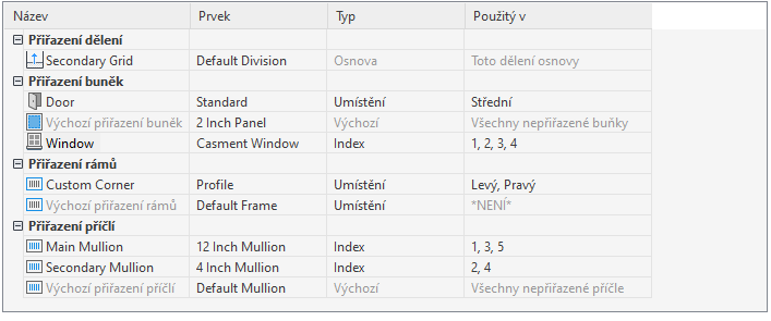

Po vytvoření definic prvků pro styl obvodového pláště, můžete tyto definice přiřadit ke každému z typů prvků obvodových plášťů: dělením, výplním buněk, rámům a příčlím.
Standardně je jedna definice přiřazena ke všem prvkům určitého stylu. Můžete však také přiřadit definice k jednotlivým prvkům. Všechny buňky v osnově jsou například přiřazeny k výchozí výplni. Můžete však vytvořit nové přiřazení buňky, vybrat odlišnou výplň a pak určit buňky, u kterých se tato výplň použije.
Seznam přiřazení
