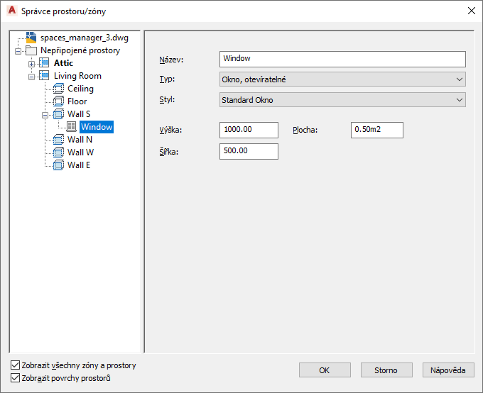

Tento postup slouží k úpravám otvorů povrchu.
Je vložen nový otvor s výchozími vlastnostmi.
| Chcete-li... | Pak… |
| změnit název otvoru | zadejte novou hodnotu pro Název. |
| změnit typ otvoru | v rozevíracím seznamu vyberte nový typ pro pole Typ. V závislosti na tom, zda je otvorem okno nebo dveře, jsou k dispozici různé typy:
| změna stylu otvoru přiřazeného okna nebo sestavy dveře/okno | vyberte styl okna, dveří nebo sestavy dveře/okno v seznamu. Seznam obsahuje všechny styly dostupné ve výkresu. |
| změnit plochu otvoru | zadejte hodnoty Plocha, Výška nebo Šířka otvoru. Poznámka: Pro otvor 3D volného prostoru není možné v této tabulce upravit výšku nebo šířku. Šířku a výšku otvoru 3D volného prostoru je možné změnit pomocí uzlů.
Pro otvory v 3D volných prostorech se vykazovaná plocha zobrazí podél celkové plochy. Vykazovaná plocha se může lišit od celkové plochy v případech, kdy otvor je pouze částečně v povrchu a zbytek je buď v jiném povrchu nebo mimo prostor. V takovém případě bude vykazovaná plocha zobrazovat tu část otvoru, která je v daném povrchu. Hodnota vykazované plochy je určena pouze ke čtení. |
