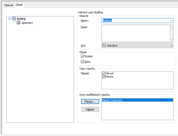

Při vytváření šablony zóny nastavujete následující vlastnosti:
V levém podokně karty Obsah zobrazuje stromová struktura strukturu šablony zóny se všemi zónami a dílčími zónami. Pokud vytváříte novou šablonu zóny, je k dispozici pouze uzel zóny na nejvyšší úrovni. Všechny ostatní zóny je třeba teprve vložit.
| Chcete-li... | Pak… |
| přidat k šabloně dílčí zónu | vyberte zónu, která bude obsahovat dílčí zónu, klikněte na ni pravým tlačítkem myši a klikněte na tlačítko Nový. |
| přejmenovat zónu | vyberte zónu, klikněte na ni pravým tlačítkem myši a klikněte na příkaz Přejmenovat. |
| odstranit zónu | vyberte zónu, klikněte na ni pravým tlačítkem myši a klikněte na příkaz Odstranit. |
Můžete například chtít, aby uzel zóny Koberec vypočítal, kolik koberce potřebujete, a uzel zóny základní deska k výpočtu množství materiálu základní desky. Pro uzel zóny Koberec vyberte pro oblast Výpočet hodnotu Ano. Pro uzel zóny Základní deska vyberte hodnotu Ano pro Výpočet obvodu.
Můžete vybrat oba typy výpočtu, pokud chcete, aby se ve vyhodnocení objevily obě hodnoty.
Používáte-li například uzel zóny Balkony, můžete připojit modifikátor výpočtu, který redukuje všechny vypočtené hodnoty prostoru v této zóně o 50 procent.
Modifikátory výpočtu se aplikují kumulativně. Pokud připojíte modifikátor výpočtu 50 procent přímo k prostoru a pak připojíte prostor k zóně, která má také modifikátor výpočtu 50 procent, bude výsledná hodnota prostoru 25 procent, protože jsou použity oba modifikátory výpočtu.
Modifikátory výpočtu se zpracovávají shora dolů, přičemž první styl v seznamu se zpracuje jako první, pak druhý styl a tak dále. Podle vzorců k výpočtům můžete přijímat různé hodnoty výsledků. Pro změnu pořadí stylů modifikátorů výpočtu je přetáhněte do správných poloh v seznamu.
