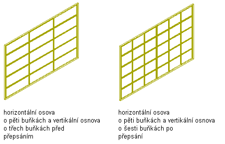

Osnova sestavy dveře/okno je tvořená z jednoho nebo více dělení, které určují jak je sestava dveře/okno rozdělená. Dělení může být horizontální nebo vertikální a může být vnořeno jedno do druhého.
Můžete přepsat dělení v sestavě dveře/okno, čímž změníte osnovu sestavy dveře/okno.
Přepsání definice dělení buňky sestavy dveře/okno
